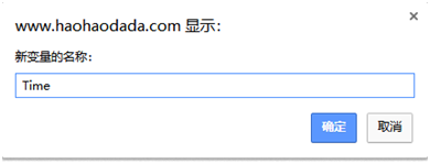

创建变量:在变量指令类别中的“创建变量”按钮,在打开的“新变量的名称”对话框中输入“变量名”为“Time”,输入完成后单击“确定”按钮,就会在变量指令类别中新建这个变量。此时变量类别指令中会出现新的指令。
注意:徽章板中的变量最好使用字母和数字作为变量名,变量名最好具有一定的意义。

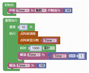

在程序中用到变量时,都需要在初始化里对变量进行声明。如下所示:
(4)制作计时器
要求:计时器从10开始,计时到1结束,程序如何编写?
具体程序代码如下图所示:
