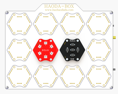

第一步:搭建硬件、连接网络。将按钮模块和彩色LED模块放置于主控板上任意六边形区域,磁铁吸合(如下图4-2所示);打开主控板的电源开关,等待主控板连接网络成功。
4-2 “幸运轮盘灯”范例作品硬件连接图

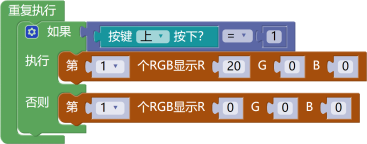

单击 “输入”类别,找到读按键值的语句,并将这条指令拖动到脚本区。在生活当中用按键去控制灯的开与关是非常普遍的,那下面我们就再请出彩色LED尝试用按钮来控制一个灯的亮灭,当按钮处于“按下”状态时,彩色LED灯的第一个灯亮红光,其他五个灯处于灭的状态 ;当按钮处于“弹起”状态时,第一个灯也处于灭的状态。具体程序代码如下图4-3所示:
4-3“单按键控制灯的亮灭”程序代码

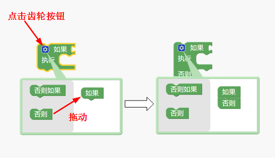

如果-执行-否则指令是如果执行指令变形而来的,变形操作如下:
图片.png用单按键控制灯光秀的起停,按“中”按钮,彩色LED6个灯随机显示,松开之后,随机停止,只保留一个灯亮。

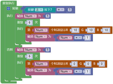

在第3课“炫彩灯光秀”的案例2中学会了如何点亮全部的LED灯,需要重复设置LED灯珠的显示状态,使用这种方式在控制较多的LED灯时就会过于麻烦。可以新建变量后使用“声明并赋值”命令搭配“重复执行指定次数”指令,就能够将LED灯全部点亮。例如当按钮处于“按下”状态时,重复执行6次点亮LED灯的所有灯珠。
下面新建一个名为Num”的变量为例,可以先单击变量指令类别中的创建变量按钮,在打开的新变量的名称对话框中(如下图所示)输入变量为Num,输入完成后单击确定按钮,就会在变量指令类别中新建这个变量。如下图4-4所示:
4-4“新建变量”对话框
变量创建完成后,在编写程序时,还需要先声明变量类别。也就是将变量指令类别中的声明并赋值指令拖动到编程区,与默认的初始化指令组合,再将数字与逻辑指令类别中数值输入指令作为声明并赋值指令的参数设置数值输入指令参数为1具体初始化程序代码如下图4-5所示:
4-5“初始化中声明并赋值变量”程序代码
初始化脚本中声明变量后,可以在重复执行脚本中使用“赋值”指令累加变量的值,点亮全部LED先赋值Num”为1,后执行“重复执行6次”脚本,在此脚本中先点亮第1个彩色LED灯,后累加6次“Num”的值,点亮剩余的彩色LED灯,具体程序代码如下图4-6所示:
4-6“单按键控制全部灯的亮灭”程序代码
图片.png用单按键搭配变量控制灯光秀的起停,按“中”按钮,彩色LED6个灯顺序显示和熄灭,松开之后停止,只保留一个灯亮。

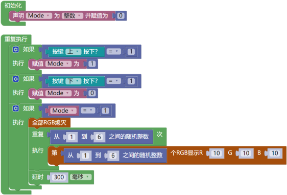

下面我们先使用两个按键来帮助我们实现以上效果例如按一下“上”按键,全部灯点亮,按一下“下”按键,全部灯熄灭。具体程序代码如下图4-7所示:
4-7 “双按键控制灯随机点亮”程序代码
图片.png用以上双按键控制方法,尝试控制灯光秀的亮灭,即按下“左”按钮,彩色LED6个灯随机显示,按下“右”按键,停止随机显示并且所有灯熄灭。请你观察是否能够实现想要的效果呢?
我发现:________________________________________________________________
______________________________________________________________________
通过以上尝试我们可以发现:若是“上”按键被按下,灯光秀程序启动,那么我们就必须一直按住“上”按键,才能保证灯光秀程序启动的条件成立,如果我们还是想要实现按一下“上”按键之后,灯光秀就能持续工作,那么就必须找一个能够记住按键状态值的工具,我们的老朋友——变量,就可以帮我们实现以上的效果,下面我们一起来试一试。具体程序代码如下图4-8所示:
案例四: 双按键控制灯光秀的起停
4-8 “双按键控制灯光秀起停”程序代码
