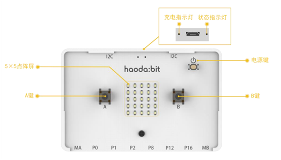

第一步:设置haodabit点击按钮和振动事件无线发送相应字符串一、准备环节1.连接好搭bit首先我们使用USB线将haodabit与计算机连接,当连接成功的时候,haodabit充电指示灯亮,并按下好搭 Bit 电源键开机,计算机出现MICROBIT优盘。

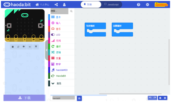

4.拖动页面滚动条,找到“U盘下载模式编程”。
5.进入haodabit编程界面。

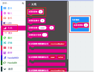

二、haodabit无线发射模块的编程1.设置无线发射频道为251依次点击“无线”、“无线设置组1”,拖动图标到“当开机时”里。无线组值设置为251这儿的组在Mind+和徽章板中称作microbit无线频道。

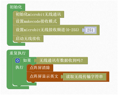

二、徽章板无线接收字符串编程1.徽章板设置无线接收频道编程。进入徽章板编程界面后,就可以进行徽章板编程。编程设置徽章板和haodabit的无线通讯,需要使用“无线通讯”中的以下几个指令:“初始化microbit无线通讯”、“设置makecode接收模式”、“设置microbit无线接收频道”、“启动无线接收”,将需要的指令拖动到指令区。
其中“设置microbit无线接收频道”这个指令在“无线通讯”模块的“更多”中,设置无线频道值与haodabit无线设置组一致,这儿的值是(251)。使用到的指令和编程如下图所示:
2.编程接收到haodabit无线发送的消息,并显示在点阵屏。接收haodabit发送的无线消息,首先要判断有没有无线数据,有无线数据再读出相应的值、变量或字符串显示在点阵屏上。用到的程序指令有“如果”、“无线通讯有数据收到吗?”、“读取无线传输字符串”、“点阵屏清除”、“点阵屏显示英文”,其中“如果”指令在“控制”模块中,“无线通讯有数据收到吗”、“读取无线传输字符串”指令在“无线通讯”模块中,“点阵屏清除”、“点阵屏显示英文”指令在“点阵屏”模块中,编程后如下图所示:

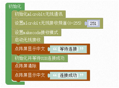

1.USB初始化并判断是否连接徽章板有强大的USB功能可以实现键盘和鼠标功能,可以发送键盘和鼠标的任意指令,发送指令前必须判断USB是否连接计算机。在“USB通讯”模块中,有“初始化并等待USB连接成功”指令,这条指令是带阻塞功能的指令,USB没有连接上计算机就一直等待在这儿,连接成功就往下执行程序。为了显示USB连接状态,在这条指令前加上“显示中文‘等待连接’”,在这条指令后加上“显示中文‘连接成功’”,在“显示中文‘连接成功’”前要加上“显示屏清除”指令。程序编译下载后,拔下USB线,关闭徽章板,再打开徽章板,点阵屏显示“等待连接”;徽章板USB连接计算机后,点阵屏显示“连接成功”,USB连接测试成功。代码如下图:

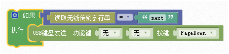

3.添加USB播放PPT“下一张”和“结束播放”功能。如果无线接收到“next”消息后,徽章板通过USB发送功能键“PageDown”,就可以播放PPT“下一张”。程序代码如下图:
