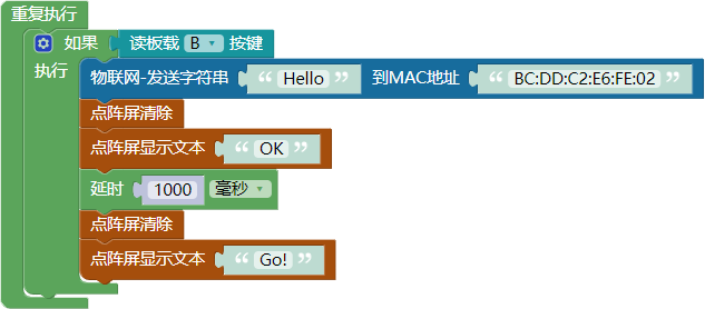

编写“发送端”的“主程序”脚本。
在“重复执行”指令中进行条件判断:如果按下了板载的按键“B”,就通过网络向指定MAC地址的另一块WU-Link发送字符串“Hello”;然后清除点阵屏、显示“OK”,表明消息已经发送完成;最后延时1秒、重新清除点阵屏、显示“Go!”,重新处于判断有没有按下按键的状态。
具体主程序代码如下图所示:
注意:实际编写程序时,必须将“物联网-发送字符串”指令中的第二个参数,更改为实际用于接收信息那块WU-Link的MAC地址。

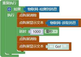

编写“接收端”的“主程序”脚本。
在“重复执行”指令中进行条件判断:如果检测到网络上有发给自己的消息,就清除点阵屏、显示从服务器上读取的消息;然后延时1秒、重新清除点阵屏、显示“Go!”,重新处于判断有没有检测到消息的状态。
具体主程序代码如下图所示:

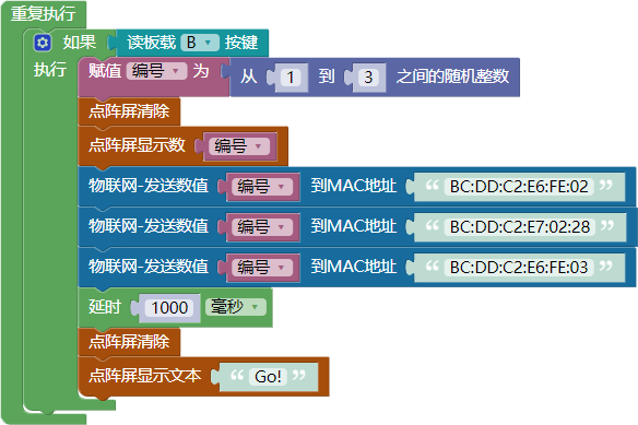

编写教师使用的“发送端”“主程序”脚本。
在“重复执行”指令中进行条件判断:如果按下了板载的按键“B”,就在“1,2,3”这三个数中产生一个随机数(也就是在三个学生中抽中一个学生)并将这个数赋值给“编号”变量;然后在点阵屏上显示这个数并将这个数发送到三块指定MAC地址的WU-Link上;最后延时1秒以后清除点阵屏、重新显示“Go!”,等待重新按“A”按键再次抽签。
具体主程序代码如下图所示:
xxxxxxxxxx注意:实际编写程序时,应该根据具体参与抽签的WU-Link数量修改“随机数”指令参数、增删“物联网-发送数”指令的数量、将这些指令中的第二个参数更改为实际用于接收消息WU-Link的MAC地址。

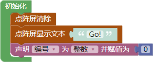

编写学生使用的“接收端”的“初始化”脚本。
同样也是先创建“编号”变量,用于存贮从网络上接收到编号消息;然后在“初始化”脚本中清除WU-Link点阵屏、显示“Go!”、声明“编号”变量的数据类型为“整数”并赋值为“0”。
具体初始化程序代码如下图所示:

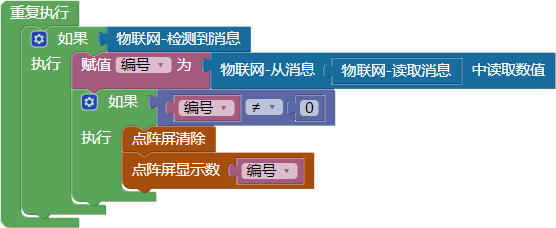

编写学生使用的“接收端”“主程序”脚本。
在“重复执行”指令中进行条件判断:如果检测到网络上有发给自己的消息,就使用“物联网-从消息中读取数值”和“物联网-读取消息”指令,从网络上读取的消息中读取数值,并把这个数赋值给“编号”变量;然后再对“编号”变量进行判断,当它“不等于”“0”时(说明从网络上接收到的是抽中的学生编号),清除点阵屏、显示“编号”变量。
具体主程序代码如下图所示:

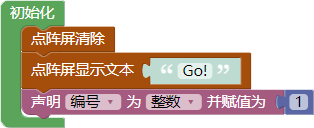

编写学生使用的“发送端”“初始化”脚本。
也是先创建一个名为“编号”的变量,用于存贮学生编号;然后在“初始化”脚本中清除WU-Link点阵屏、显示“Go!”、声明变量“编号”的数据类型为“整数”并赋值为“1”。
具体初始化程序代码如下图所示:
xxxxxxxxxx注意:实际在将以上程序下载到WU-Link之前,还必须修改“编号”变量的赋值。第一块学生使用的WU-Link“编号”变量赋值为“1”、第二块学生使用的WU-Link“编号”变量赋值为“2”……(依次类推)

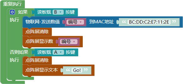

编写学生使用的“发送端”“主程序”脚本。
在“重复执行”指令中进行条件判断:如果按下了板载的按键“B”,就将“编号”变量值发送到指定MAC地址的WU-Link上(也就是教师所用的WU-Link),然后清除点阵屏、显示所发送的“编号”信息;如果按下了板载的按键“A”,就清除点阵屏、显示“Go!”,重新开始参与抢答。
具体主程序代码如下图所示:
xxxxxxxxxx注意:实际编写程序时,必须将“物联网-发送字符串”指令中的第二个参数,更改为实际用于接收信息那块WU-Link(也就是教师所用的WU-Link)的MAC地址。

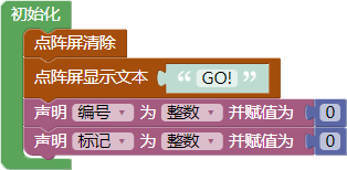

编写教师使用的“接收端”“初始化”脚本。
先创建两个变量——“编号”变量和“标记”变量,“编号”变量用于存贮从学生WU-Link上接收到的编号消息、“标记”变量用于标记当前是否处于学生抢答环节;然后在“初始化”脚本中清除点阵屏、显示“Go!”文本信息、声明所创建的两个变量的数据类型都是“整数”、同时都赋值为“0”。
具体初始化程序代码如下图所示:

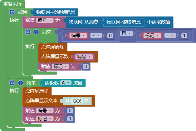

编写教师使用的“接收端”“主程序”脚本。
在“重复执行”指令中进行条件判断:如果检测到网络上有发给自己的消息,就使用“物联网-从消息中读取数值”和“物联网-读取消息”指令,从读取的消息中读取出数值,并把这个数赋值给“编号”变量;然后再进行条件判断:如果“编号”变量的值“不等于”“0”(说明接收到的消息中有学生编号)、同时“标记”变量的值“等于”“1”(说明当前处于抢答状态),那么清除点阵屏、显示“编号”变量(也就是成功抢答学生的编号)、赋值“标记”变量为“0”(也就是结束抢答、不接收学生发过来的消息)。最后再增加一个“条件判断”指令:如果按下了板载的按键“A”,就清除点阵屏、显示“Go!”,重新赋值“编号”变量为“0”(清除原有消息数据)、“标记”变量为“1”(设置处于抢答状态),重新开始抢答。
具体主程序代码如下图所示:
