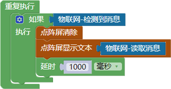

将“控制”类别中的“判断”指令拖动组合到“重复执行”指令中;添加这个“判断”指令的条件为“物联网”类别中的“检测到消息”指令。
将“点阵屏”类别中的“点阵屏清除”、“点阵屏显示文本”以及“控制”类别中的“延时”指令作为“判断”指令条件成立后执行的脚本。
设置“物联网”类别中的“读取消息”指令作为“点阵屏显示文本”指令的参数。
具体的主程序代码如下图所示:

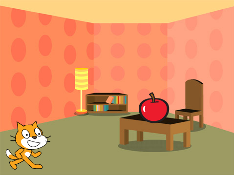

在Scratch中,添加名为“room3”的舞台背景图片以及名为“cat1”、“apple”的角色图片,用鼠标将他们拖动到合适的位置。
具体如下图所示:

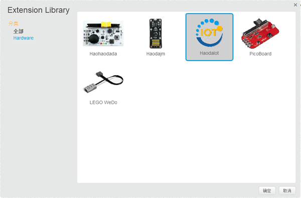

要在Scratch中编写向“好好搭搭”物联网服务器发送消息的程序,还必须添加“好好搭搭”物联网扩展指令。具体可以按以下步骤操作:
注:“好好搭搭”物联网扩展指令,只能通过“好好搭搭”网站的Scratch在线编程网页添加,如果采用其它版本的Scratch是不能添加的。

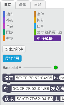

做好以上准备工作以后,就可以按以下步骤编写程序,向“好好搭搭”物联网服务器发送消息:
