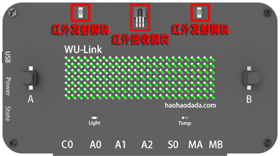

在WU-Link点阵屏的上方,板载了一套红外遥控系统,包括两个红外发射模块和一个红外接收模块(如下图所示)。这套板载的红外遥控系统,使得WU-Link不仅能够发射、还能够接收红外编码信息。

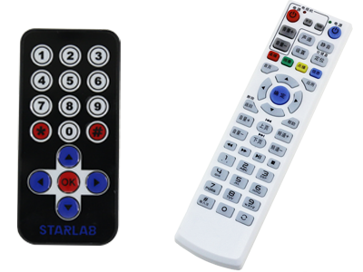

红外遥控器是一种红外发射装置。遥控器上有很多按键,每个按键都有对应的红外编码,按下按键,遥控器就会通过红外光波将相应的按键编码发射出去。不同厂家的红外遥控器由于编码方式不同,有可能所发射的红外按键编码是不同的,一般相互之间不能通用。
如下左图所示的是创客们常用的一种简易红外遥控器,一共有17个按键,除了0-9这十个数字以外,还包括四个方向键、“OK”键以及“*”键、“#”键;如下右图所示的是一种电视机顶盒配套的红外遥控器,相比左图的遥控器,按键更多,能够遥控的功能也更多,但一般也都包含了数字键、方向键等常用的按键。

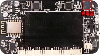

蜂鸣器是一种能够发出指定频率声音的装置,WU-Link点阵屏的内部主板上,集成了一个蜂鸣器模块(如下图所示)。蜂鸣器由于结构简单、使用方便,因此在电子产品中应用非常广泛。

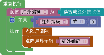

将“变量”类别中的“赋值为”指令拖动到编程区,与默认的“重复执行”指令组合。将“板载”类别中的“读板载红外接收值”指令拖动到“赋值为”指令的参数位置,作为它的参数。
将“控制”类别中的“判断”指令拖动组合到“赋值为”指令的下方;将“数字与逻辑”类别中的“比较”指令作为“有条件执行”指令的条件;设置“比较”指令为“红外编码”变量“≠”“0”。
将“点阵屏”类别中的“点阵屏清除”、“点阵屏显示数”指令拖动组合到“判断”指令的执行位置;设置“点阵屏显示数”的参数为变量“红外编码”。
具体主程序代码如下图所示:

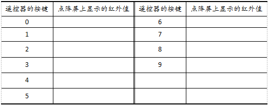

将以上步骤编写的程序代码编译后下载到WU-Link上,然后用遥控器对准WU-Link接收模块,根据下表的要求,将遥控器上的按键红外值记录下来。

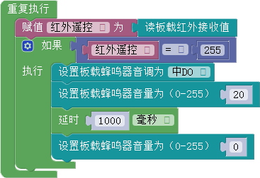

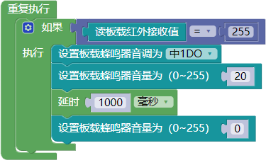

要让红外遥控器控制蜂鸣器发声——比如按遥控器上的“1”按键,能够发出“do”的声音。需要对所读取的红外编码数值进行判断:如果变量“红外编码”——也就是读取的红外接收值,等于上一步骤获取的遥控器按键“1”所对应的数值“255”,那么就设置蜂鸣器的音调为“中音do”、音量为“20”、延时为“1000毫秒”——也就是持续发1秒的声音,最后再设置音量为“0”、关闭蜂鸣器。
具体主程序代码如下图所示:
xxxxxxxxxx注:实际编写代码时,应该将上图所示代码中“判断”指令条件值“255”,修改为第一步程序所获取遥控器按键“1”的红外编码值。

- 如果不使用自定义变量“红外遥控”,直接在“判断”指令的条件参数中使用“读板载红外接收值”指令(如下图所示),还能够演奏音符吗?编译、下载后使用一下,你发现了什么?为什么?

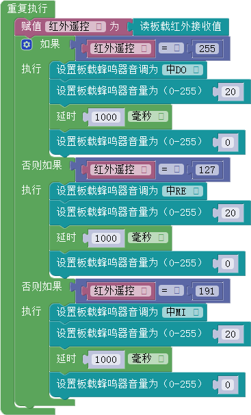

如果需要蜂鸣器演奏的音符很多,如下图所示演奏“DO、RE、MI”音符的程序代码:
在这段程序代码中,要演奏每个音符,除了需要设置音调以外,还需要包含以下三个指令:
这样要演奏的音符越多,这些重复的指令也就越多,造成大量的冗余代码。

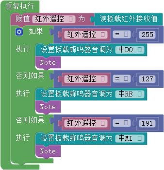

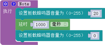

要解决这类代码冗余问题,可以使用自定义函数,将重复执行的代码放到自定义函数中,使程序代码更加简洁。
具体可以按以下步骤操作:
完整的自定义函数“Note”程序代码如下图所示:
xxxxxxxxxx注意:WU-Link程序中的函数名称与变量一样,除了可以使用字母和数字命名以外,也可以使用中文作为变量名,但函数名最好有一定的意义。
创建了“Note”函数以后,在“函数”类别中就会增加一个名为“Note”的指令,用它替换原本程序代码中重复的三个指令(如下图所示),可以使程序更为简洁。

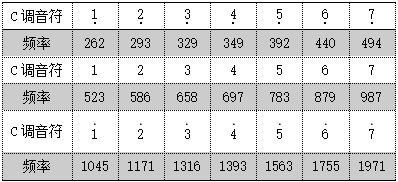

除了使用“设置板载蜂鸣器音调”指令以外,也可以使用“板载”类别中的“设置板载蜂鸣器频率”指令设置需要演奏音符的音调。
声音的频率与C调的音符有如下表所示的对应关系:
请参考这张对照表,编写用遥控器演奏音符的程序。
