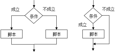

三、选择结构
选择结构的Scratch脚本,将根据给定的条件是否来成立,来决定是否执行相应的脚本。选择结构分为单选择结构和双选择结构。
在Scratch中, img 和 img 指令分别用于实现单选择结构和双选择结构。在“喵喵学画画”作品中,就使用了双选择结构程序脚本,实现鼠标左键控制抬笔和落笔功能。
