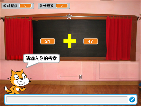

第三步:输入口算答案
口算题目产生并且显示以后,程序应该能够接受用户的键盘输入。要实现这个功能,可以将以下脚本添加到“喵喵”的角色脚本中:
单击此处或者扫描上方的二维码可以观看以上内容相关的视频。

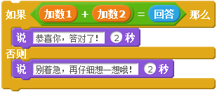

第四步:判断答案是否正确
单击此处或者扫描下方二维码可以观看以上内容相关的视频。
