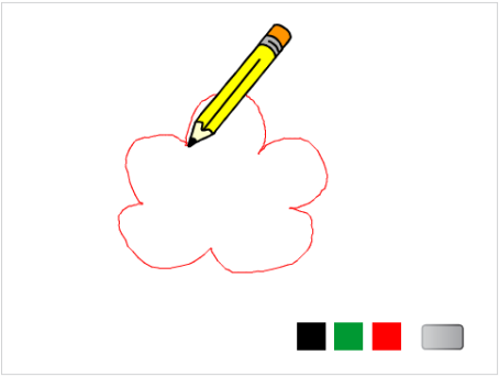

在本课的范例中,我们需要制作的是一块能够自由画画的画板。该画板拥有清屏功能,也可以选择不同颜色的画笔来绘图。
为了制作一块能够自由画画的画板,可以使用鼠标来控制画笔,如果按住鼠标左键在舞台上移动,可以将鼠标移动的轨迹画出来。除此之外,通过广播的方式,设置画笔的颜色以及清除屏幕功能。

要让“画笔”在舞台上绘图,需要首先检测是否按下鼠标左键,如果按下了,那么就“落笔”,使画笔在移动的同时留下笔迹;如果没有按下鼠标左键,那么就“抬笔”,使画笔移动的同时不留下笔迹。
单击此处或者扫描下方二维码可以观看以上内容相关的视频。
通过以上操作,可以通过鼠标控制“画笔”角色在舞台上作画。但按下鼠标左键时,并没有从“画笔”的笔尖位置产生线条,这是为什么呢? 原来,在Scratch中,每个角色都有一个“造型中心”。在默认的情况下,造型中心位于造型的中心位置,所以按下鼠标左键画出的线条是从“画笔”的造型中心画出来。正确状态下应该是从“画笔”的笔尖画出线条,这就需要将“画笔”的造型中心变更到笔尖位置: 要设置“画笔”角色的造型中心,可以按以下步骤操作:

通过单击舞台下方的“红色”、“绿色”和“黑色”这三个角色,可以设置画笔的颜色,使画笔的颜色更为丰富。
依次为单击这三个角色,分别添加以下图所示脚本:
然后,在“画笔”角色的脚本中添加以下的消息处理脚本:
