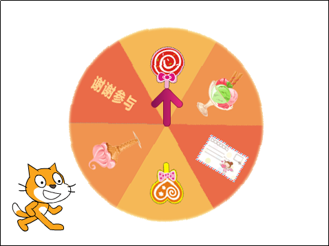

本课要完成的抽奖转盘由“箭头”和“转盘”两部分组成。抽奖时,转盘会沿顺时针方向连续转动一个角度后停止。此时,箭头所指向的物品就是所获的奖品。
幸运大抽奖转盘上的箭头是固定不动的,转动的只是转盘;转盘旋转的角度每次都应该不一样,应该随机产生旋转的角度值。

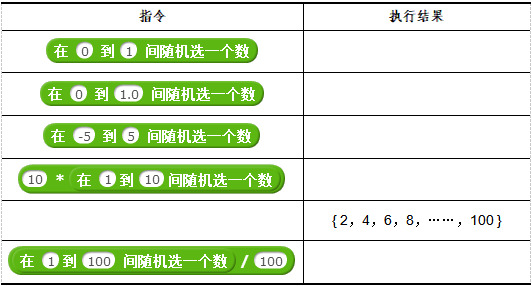

属于“数字和逻辑关系”类别指令,可以在指定范围内产生一个随机数;指令中的两个参数确定这个随机数产生的范围。使用这个指令,可以使游戏或者模拟类的程序更有趣、更真实。
试一试
- 在“指令区”设置
指令的参数,然后单击运行指令,研究所产生随机数的规律?

本课范例作品中的舞台背景采用默认的空白图片,角色有三个。其中“转盘”是外部图片文件,可以从“好好搭搭”网站下载后导入。具体可以按以下步骤操作:
按钮;在“打开”对话框中找到并上传刚才下载的“转盘”图片。
按钮,在打开的“角色库”对话框中找到并且双击名为“Arrow1”的缩略图;然后在“造型”选项卡中删除多余的造型,仅保留第四个向上的箭头造型;最后将它拖动到舞台中央,使箭头底部对准“转盘”的中心位置。

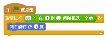

根据以上步骤的操作,转盘能够向右随机旋转一个角度,从而使箭头指向奖品区的某个奖品。但多次实际运行程序后可以发现,偶尔箭头会指向两个奖品的交接处,这就难以判断到底是哪个奖品了。要解决这个问题,可以让箭头随机旋转的角色始终是60的倍数,这样箭头只会停留在奖品区域的正中间。要实现这个功能,关键是产生的随机数应该是60的倍数,可以按以下步骤操作:
指令拖动到“指令区”空余区域,先不要组合进程序脚本中,再输入“60”作为指令的第一个参数。将
指令拖动到
指令第二个参数的位置组合起来,修改
指令的两个参数分别为“1”和“6”。这样产生的随机数始终是60的倍数。
将以上两步组合完成的指令再组合到“重复执行”指令的参数位置。
具体的脚本如下图所示:
