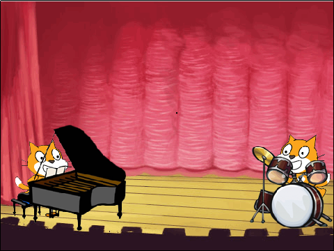

在本课的范例作品中,“喵喵”将和“咪咪”一起在Scratch中演奏儿童乐曲“小蜜蜂”。首先是“咪咪”的钢琴独奏表演,随后是“喵喵”的打鼓表演,最后是它俩的合奏表演。
可以使用Scratch弹奏指令来完成喵喵演奏会曲谱的演奏。此外,可以通过先前学过的单击角色的切换方法来进行节目的变更。也就是单击“咪咪弹琴”角色时,弹奏音符;当单击“喵喵打鼓”角色时,弹奏鼓声;当单击舞台背景时,“喵喵”和“咪咪”一起表演合奏。

本课范例作品中的舞台背景是从“背景库”中选取的,角色是作为外部图片,从“好好搭搭”网站上下载后上传的。具体可以按以下步骤操作:
按钮,从“背景库”中上传“stage1”背景图片;同时删除默认的空白背景图片。
按钮,分别将下载的两个图片作为“本地文件”上传角色;上传完成后,将这两个角色用鼠标拖动到合适的位置。单击此处或者扫描下方二维码可以观看以上内容相关的视频。

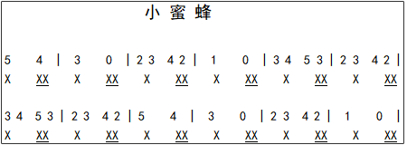

仔细观察“小蜜蜂”乐谱,有没有发现乐谱中有重复的小节?对于这些重复的音符,你有什么办法可以加快程序脚本的编写?
