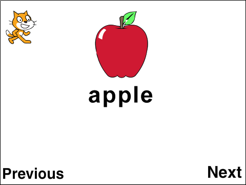

英语是世界上使用最广泛的语言之一,小猫“喵喵”也想学好英语,可以方便地与外国的小朋友交流Scratch学习经验。
在本课的范例作品中,小猫“喵喵”将学习三个英文单词:apple、banana、orange。单击“Next”和“Previous”可以在单词间切换,每切换到一个单词会播放该单词的朗读。
范例作品中的舞台背景可以从“好好搭搭”网站下载,作为外部图片导入;另外还需要创建翻页用的“Next”和“Previous”角色、录制单词朗读的声音。在程序脚本中,需要充分利用“事件”类别中的指令控制背景图片的切换、控制单词朗读声音的播放。

“喵喵学英语”作品中单词的切换,是通过单击“Next”向后翻页、单击“Previous”向前翻页实现的。具体可以按照以下步骤操作:
指令拖动到脚本区。
指令拖动到脚本区组合到上一个指令的下方;然后从下拉列表参数中选择“下一个背景”。
指令的参数为“上一个背景”。
