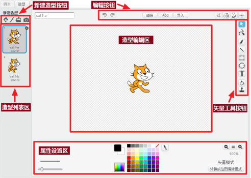

在Scratch中,如果当前选中的是角色,那么单击“造型”选项卡,可以对这个角色的造型进行编辑、设置。

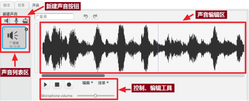

属于“声音”类别指令,用于播放指定的声音文件;通过单击指令中的下拉列表参数,可以选择需要播放的声音文件。除了角色默认的声音文件,如果需要播放其它声音,都需要先在“声音”选项卡中导入,才可以在指令的下拉列表参数中选择。
在Scratch中,单击“声音”选项卡,可以显示当前对象的“声音编辑区域”。

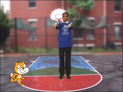

按钮,从打开的“背景库”中上传“basketball-court1-a”背景图片。
按钮;在打开的“角色库”中导入“D-Money Hip-Hop”角色;然后将导入的这个角色重命名为“学生”;最后将它拖放到舞台中央的合适位置。
