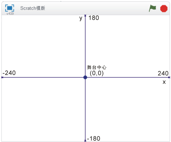

Scratch的舞台是一个长480、宽360的长方形,角色在舞台上都会有一个坐标值。比如角色如果在舞台中心,那么它的坐标值是(0,0),即x坐标值是0,y坐标值是0。

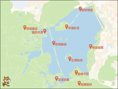

第一步:导入外部舞台背景图片
本课使用的背景图片不在Scratch的背景库中,因此我们需要将它“从本地文件中上传背景”:
  1. 打开网络浏览器,在地址栏中输入“haohaodada.com/a2”,打开本课的范例程序网页,单击网页右边的“资源下载”选项卡,下载“西湖游览图”这个图片文件。
  2. 单击舞台列表区工具栏中的 img 按钮;在“打开”对话框中找到并上传刚才下载的“西湖游览图”图片。
单击此处或者扫描下方二维码观看以上内容相关的视频。

第四步:让“喵喵”在地图上移动
下面,我们为小猫“喵喵”编写脚本,使它能够在地图上移动:
  1. 将小猫“喵喵”拖动到地图上的第一个景点“花港观鱼”的位置。此时,指令区内img 指令上的坐标参数值也会同步更新,再将它拖动到脚本区,组合到原有指令的下方。
  2. 将 img 指令拖动组合到 img 指令下方,使“喵喵”能够在景点稍作停留。
  3. 按照以上方法,先用鼠标拖动“喵喵”到新的景点,再添加img 和 img 指令,让小猫分别浏览“苏堤春晓”、“断桥残雪”这些著名的西湖景点。
