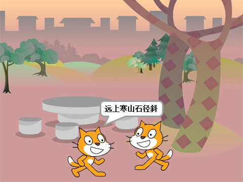

唐朝诗人杜牧撰写的《山行》是一首描写和赞美深秋山林景色的七言绝句,诗中山路、人家、白云、红叶,构成一幅和谐统一的画面,小猫“喵喵”可喜欢这首诗了。
在本课的范例作品中,“喵喵”将和同学“咪咪”一起背诵《山行》这首诗,并依次按“喵喵”独背、“喵喵”和“咪咪”齐背、“喵喵”和“咪咪”对背三个步骤进行。

以上操作完成后,单击"绿旗"运行程序,可以发现这两只小猫并没有你一句、我一句地对背古诗,而是一起背了。这就需要我们修改脚本,使一只小猫在背诵的时候,另一只小猫处于等待状态,具体操作方法如下:
  1. 确认当前选中的角色是小猫“咪咪”,然后将“控制”类别中的 img 指令拖动插入到 img 指令上方,同时修改这个指令的参数为“2”。
  2. 再将第二个 img 指令拖动插入到 img 指令上方,同样修改参数为“2”。
