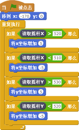

要完成这个任务,我们首先需要编写恶魔在森林里飞行、横冲直撞的脚本;然后再编写读取传感器板上的摇杆、按键等传感器数值、控制森林小卫士飞行、发射子弹,补充子弹的脚本;当然,游戏还应该有得分统计、生命值计算等脚本,让游戏变得更加有意思。

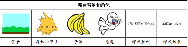

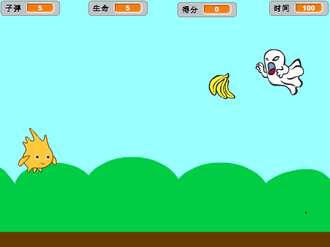

找到“背景库”中的“blue sky”作为舞台背景、“角色库”中的“Gobo”作为森林小卫士、“Bananas”作为子弹、“Ghost2”作为恶魔,调整这些角色的大小和位置。
单击“角色列表区”的
按钮新建角色。进入造型编辑的“矢量模式”,使用“文字”工具添加“The game victory”和“Game over”这两个文字角色,用于表示游戏胜利和游戏结束。
对舞台背景和角色按要求统一重命名,同时隐藏舞台上无关的传感器数值。

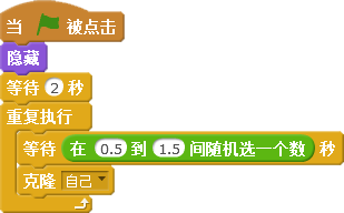

范例游戏中的恶魔通过克隆,从舞台的右侧不断向左侧飞行,向小卫士进攻。它的第一段脚本是先设置隐藏,然后不断的克隆自己。

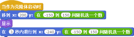

第二段脚本是当恶魔作为克隆体启动后,先在舞台右侧的随机起始位置显示,然后向舞台左侧的随机终点位置飞行。

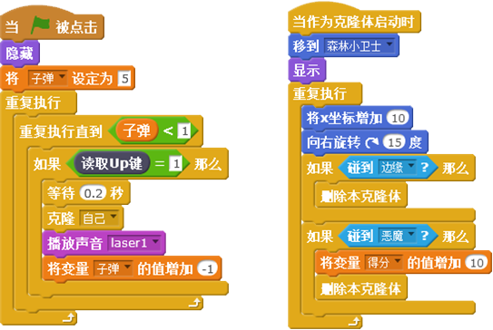

第一段脚本首先新建“子弹”变量,并设置它的初始值为“5”;然后重复执行:当子弹数量大于0时,如果按下传感器板上的“Up”键,会克隆子弹、播放发射子弹的声音、减少子弹变量值。具体脚本代码如下左图所示。
第二段脚本是当“子弹”作为克隆体启动后,先移动到“森林小卫士”角色边上显示,然后使用重复执行指令:让“子弹”向右移动、同时旋转产生动态效果,增加游戏趣味性;同时判断子弹克隆体在飞行过程中,如果碰到恶魔或者舞台边缘,都删除克隆体。具体脚本代码如上右图所示。

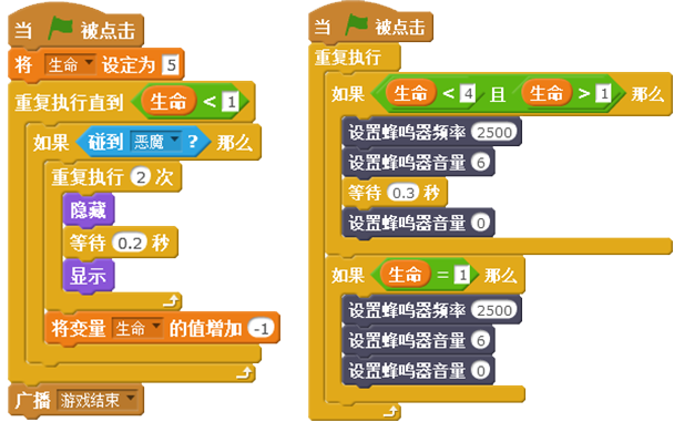

为了增加游戏的可玩性,还可以设置游戏的生命系统。本课范例游戏中,当森林小卫士被恶魔碰到,它的生命值就会减少,当生命值为零的时候,游戏失败。随着生命值的减少,传感器板上的蜂鸣器可以发出不同的警报声音。
首先选中“森林小卫士”角色,新建“生命”变量、设置生命变量的初始值为5。每次碰到“恶魔”角色,“生命”变量值就减少1,当这个值小于1、也就是等于0时,广播“游戏结束”。完整的脚本代码如下左图所示:
第二段代码同样也在“森林小卫士”脚本中添加,在“重复判断”指令中判断:当生命值小于4并且大于1时,传感器板上蜂鸣器发出相对急促的警报声;当生命值等于1时,蜂鸣器会发出非常急促的警报声。具体脚本代码如上右图所示。

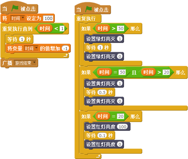

为了增加游戏的难度和紧张感,一般在游戏中还需要加入计时系统。在范例游戏中,游戏时间为100秒,随着时间的减少,传感器板上的绿色、黄色、红色LED灯会依次亮起,提示玩家注意时间。
同样也是先选中舞台背景缩略图,新建“时间”变量、设置“时间”变量的初始值为“100”;然后添加倒计时脚本:以秒为单位依次减少时间,当变量为0的时,广播“游戏结束”。具体脚本代码如下左图所示。
还可以在舞台脚本中添加传感器板上的LED灯提示脚本:当时间大于50秒时,绿灯闪烁;当时间等于50并且大于20时,黄灯闪烁;当时间等于20时,红灯闪烁。具体脚本代码如上右图所示。

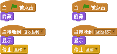

本课范例游戏一开始,“游戏胜利”和“游戏结束”文字角色隐藏;当接收到“游戏胜利”或者“游戏结束”消息时,显示相应角色。具体这两个角色的脚本代码如下图所示:
