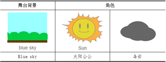

要完成本课范例,可以先添加舞台、角色,设置舞台和角色的初始状态;然后读取传感器板上亮度传感器的值,如果光线比较暗,乌云会遮住太阳公公;如果光线比较亮,乌云会消散,露出太阳公公的笑脸。

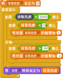

在编写脚本的时候,不能直接使用“亮度”特效设置背景图片的亮度(如下图所示),不然当环境持续亮时(一直都小于3000),背景会不断增加亮度特效,直到整个图片全部变白(特效值为100);反之又会持续变暗,暗得只剩下黑色(特效值为-100)。
正确的办法是控制背景“亮度”特效值的变化范围,一般可以在(0,-80)之间变化。因此先创建一个“背景亮度”变量,设置这个变量初始值为“0”,也就是正常的亮度特效值;然后进行判断:在亮度传感器数值小于3000时,表明周围光线充足,这时如果“背景亮度”变量值小于0,那么应该将“背景亮度”变量值“+1”;如果亮度传感器的值大于3000,表明周围光线较暗,这时如果“背景亮度”变量值大于-80,那么应该将“背景亮度”变量的值“-1”。最后根据“背景亮度”变量的数值设置亮度特效。具体脚本代码如下图所示。

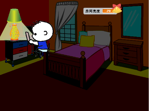

利用传感器板上的亮度传感器,还可以设计如下图所示的智能台灯,利用传感器板上的亮度传感器,控制台灯的亮、灭以及亮度变化。
