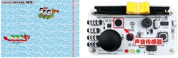

同学们,你们知道中国传统节日端午节有什么习俗吗?o 吃粽子、挂艾草、放风筝、戴香包……当然还少不了赛龙舟。赛龙舟时通常会有人给他们击鼓加油。我们可以用Scratch设计一个赛龙舟的游戏,通过传感器板上的声音传感器,将我们的加油声传递给划龙舟的小伙伴们,帮助他们赢得比赛。

声音传感器里面有一个对声音敏感的电容式驻极体话筒。声波会使话筒内的驻极体薄膜振动,从而使电容产生相对应的微小电压变化,通过转化和采集后输出相应的电压变化。
读取传感器板上的声音传感器当前接收到的声音强度数值,取值范围(0,4095)。

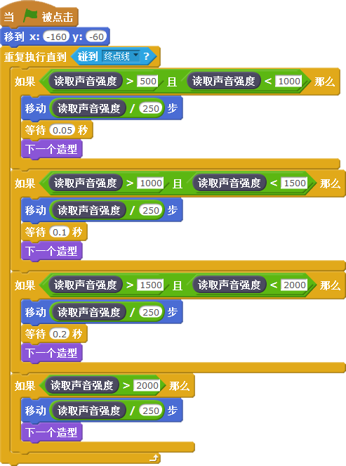

“龙舟2”是由传感器板上的声音传感器所获取的声音强度控制的。为了获得比较好的控制效果,应该先测量“安静”和“加油”这两种环境下声音传感值的变化范围。
在本课范例中,经过尝试得出声音强度变化的大致范围为(500,2000)。
可以把声音强度的变化区间以500为单位分成四段:非常响:(大于2000),响:(1500,2000),一般响:(1000,1500),轻:(500,1000)。
根据不同的声音响度,决定造型切换的速度、角色移动的速度。
具体代码如下图所示:

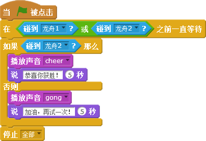

比赛结果是由“终点线”角色完成的,哪艘龙舟先碰到“终点线”,哪艘龙舟就获胜,在没有龙舟碰到之前一直等待。当有龙舟碰到“终点线”就判断:如果是龙舟2先碰到,就说“恭喜你获胜”,同时播放胜利的音乐;否则说“加油,再试一次”,并播放失败的音乐;音乐播放完毕后停止所有程序。
