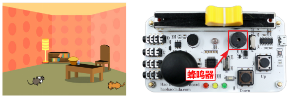

小猫由于工作努力,主人奖励了它一个松饼。它舍不得吃,准备作为第二天的早餐。可是,松饼的香味引来了馋嘴的老鼠。我们可以用Scratch设计一个程序,通过传感器板上的蜂鸣器发出警报,帮助小猫守卫松饼。

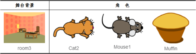

单击“舞台列表区”中的
按钮,在打开的“背景库”对话框中找到并双击“room3”缩略图,将“room3” 背景图片添加到舞台上。
单击“角色列表区”中的
按钮,在打开的“角色库”对话框中找到并双击“Cat2”缩略图,将“Cat2” 角色添加到舞台上。
按以上方法,继续从角色库中将“Mouse1”、“Muffin” 添加到舞台上;调整这三个角色的大小,将它们摆放到舞台合适的位置。

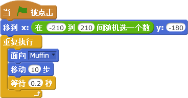

第一段代码使老鼠能够面向松饼(Muffin)方向移动。首先指定“Mouse1”的起始坐标,其中X值为(-210,210)之间的随机数,y值为(-180);然后重复移动,每次都是面向松饼(Muffin)方向,移动10步、等待0.2秒。

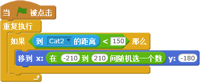

第二段代码用于侦测老鼠与小猫之间的距离。使用重复执行指令进行侦测判断,如果与小猫(Cat2)之间的距离小于150,那么老鼠(Mouse1)返回起始的随机位置。

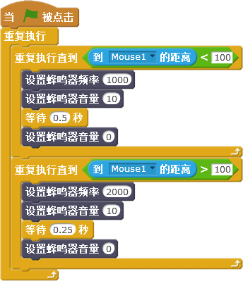

第一段脚本主要是侦测老鼠(Mouse1)与松饼(Muffin)之间的距离,并根据侦测所获得的数据做出判断:当与老鼠之间的距离小于100时,发出频率是1000、以0.5秒为间隔的报警声;当与老鼠之间的距离大于100时,发出频率是2000、以0.25秒为间隔的报警声;

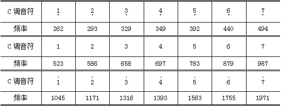

我们听到的音乐,每个音符都是有固定频率的,比如C调音符相对应的频率如下图所示:
请你使用Scratch编写一段自动演奏《两只老虎》的音乐程序,或者编写一个能够用键盘弹奏的钢琴程序。与以前编写的类似程序不同的是,现在演奏音乐的,是传感器板上的蜂鸣器。
