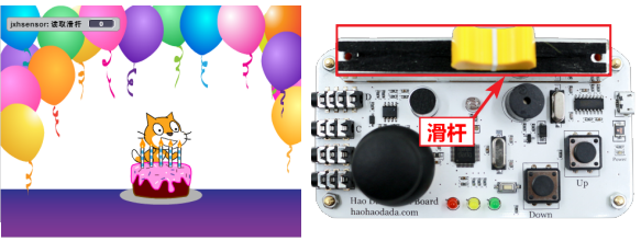

滑杆的实质是一个滑动变阻器,它可以通过滑动滑片调整电路中电阻的大小,从而改变电路的电流强度。
读取传感器板上滑杆的数值,取值范围是(0,1023)。该指令的数值会随着滑片的左右移动呈线性变化,传感器板在正常摆放的前提下,往左移,数值越小;越往右移,数值越大。

登录“好好搭搭”网站,连接传感器板,根据下表的要求操作,观察舞台上显示的滑杆传感器数值,将不同状态下的滑杆传感器数值记录下来。
滑竿位置 滑竿数值 1 最左侧 2 中间 3 最右侧 4

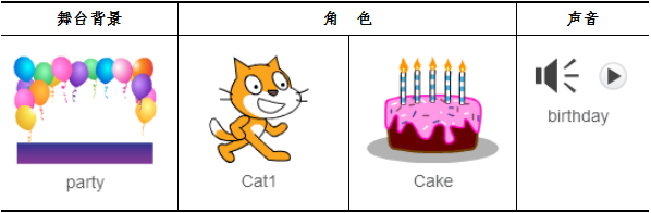

通过“背景库”对话框添加“派对”(party)图片作为舞台背景;再通过“角色库”对话框添加小猫(Cat1)、蛋糕(Cake)角色;调整这两个角色的大小、将它们拖动到舞台的合适位置。
选中背景缩略图,单击“声音选项卡”中的
按钮,在“声音库”对话框的“循环音乐”类别中,打开“生日音乐”(birthday)声音。

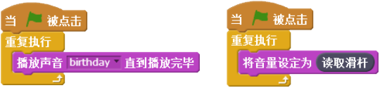

在背景脚本中,有两段脚本代码与“生日快乐”音乐有关:第一段代码如下左图所示,用于播放音乐。
第二段代码如上右图所示,用于实现通过滑杆调整音乐的音量大小。也就是通过滑动传感器板上的滑杆,可以改变音乐的音量大小。要实现这个效果,可以在舞台脚本代码中,将“读取滑杆”指令组合到“音量设定”指令的参数框内,具体脚本代码如上右图所示。

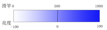

这是由于滑杆的取值范围(0,1023)与音量的取值范围(0,100)不一致所造成的。因此,先要将滑杆与音量的数值进行换算。为方便计算,可以将滑杆的最小值看做“0”、最大值看做“1000”;当音量是“0”时,没有声音;当音量是“50”时,用正常声音播放音乐;当音量为“100”时,用最响的声音播放音乐。具体如下图所示:
通过上图,可以看出:滑杆数值是音量数值的10倍,也就是以下这个换算公式:

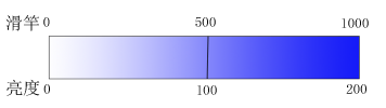

在本课的范例作品中,通过传感器板上的滑杆还可以改变背景图片的亮度。与用滑杆控制音量一样,用滑杆控制背景图片亮度,也需要先找到它们之间的转换公式。但与控制音量不一样的是:图片亮度的取值范围是(-100,100),是由一段负数、一段正数组成的,因此滑杆和亮度的数值不能直接相除。如下图所示:
可以先把亮度值转化为正数,也就是在原来数值的基础上增加100,使亮度值最小是“0”,最大是“200”,如下图所示:
再观察上图,就可以得出滑杆是亮度数值的5倍,也就是如下所示的换算公式:

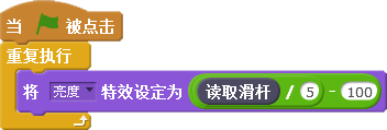

用传感器板上的滑杆控制背景图片亮度的脚本代码如下图所示:
