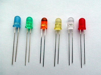

LED的中文名称叫做“发光二极管”。它可以把电能转化成光能,在电子电路或者仪器设备中经常作为指示灯使用,也可以用于显示文字或者数字。

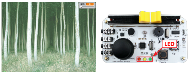

在好好搭搭传感器板的正下方,有红色、黄色、绿色三颗LED,通过Scratch可以编写程序控制它们的状态。

在本课的范例作品中,可以通过拖动“烟雾”变量滑杆,模拟森林里的烟雾浓度,作为火灾预警的依据。如果没有烟雾,绿色LED亮,表示森林安全;如果有烟雾但还在安全范围内,黄色LED亮,提示森林存在安全隐患;如果烟雾超过一定范围,即将引发火灾,红色LED亮,提示森林存在危险。

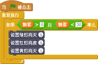

黄色LED与绿色LED的脚本代码基本相同,都是通过设置“亮”、“灭”来表示当前森林的状态。
所不同的是“判断”指令的条件。黄色LED亮的条件应该是“烟雾变量数值”>“0”并且“烟雾变量数值”<“30”这两个条件同时满足。因此要用到“数字和逻辑运算”类别中的
指令将这两个条件组合在一起。具体的脚本代码如下图所示:

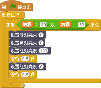

好好搭搭传感器板上的红色LED与其它LED不一样,它可以设置亮度范围。因此可以有3种点亮的效果:常亮、闪烁和呼吸灯。
其中常亮和闪烁效果的脚本代码与绿色LED、黄色LED类似,如下图所示的就是满足条件后红色LED闪烁的效果:

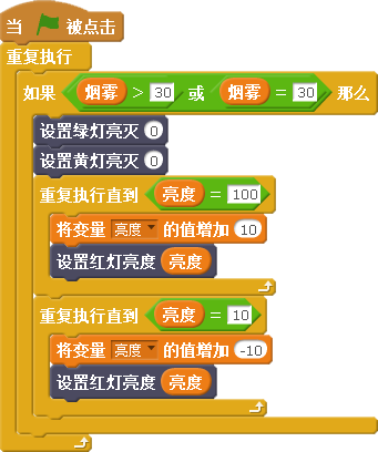

除了让红色LED常亮和闪烁,还可以让它的亮度在最亮与最暗之间逐渐变化,就像它会“呼吸”一样。
要达到这样的效果,应该先新建“亮度”变量用于存贮红色LED的亮度值,同时设置这个变量的初始值为“0”;然后使用“重复执行”指令,让变量从“0”开始依次增加,直到最大值“100”,由于“设置红灯亮度”指令的参数值就是“亮度”变量的值,所以红色LED会逐渐亮起;再使用第二个“重复执行”指令,让变量从“100”开始依次减少,直到最小值“10”,这时红色LED会逐渐熄灭,从而实现“呼吸灯”的效果。具体脚本如下图所示:
