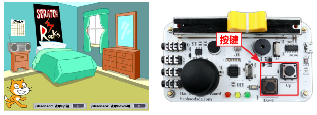

读取传感器板上“Up”按键的状态,数值范围(0,1)。当按下“Up”键,数值为“1”,当弹起“Up”键,数值为“0”。
读取传感器板上“Down”按键的状态,数值范围(0,1)。当按下“Down”键,数值为“1”,当弹起“Down”键,数值为“0”。

要完成本课范例,可以先导入卧室图片作为舞台背景;然后判断传感器板上的“Up键”是否“按下”;如果“按下”,那么将舞台的亮度设置为“亮”;如果状态是“弹起”,那么不改变舞台亮度。传感器板上“Down键”和“Up键”的判断方式类似。

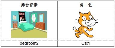

单击“舞台列表区”的
按钮,在打开的“背景库”对话框中找到并双击卧室缩略图(bedroom2),将这个背景图片添加到舞台上。
由于默认的传感器板编程网页中没有小猫角色,因此可以单击“角色列表区”中的
按钮,在“角色库”对话框中找到并双击小猫缩略图(Cat1),将它添加到舞台上。
在舞台上,默认显示传感器板上所有传感器的数值。为了作品的美观,可以右键单击这些数值,在打开的右键菜单中选择“隐藏”选项,将不需要的数值隐藏起来,只保留
和
这两个数值,最后把它们拖放到舞台的合适位置。
