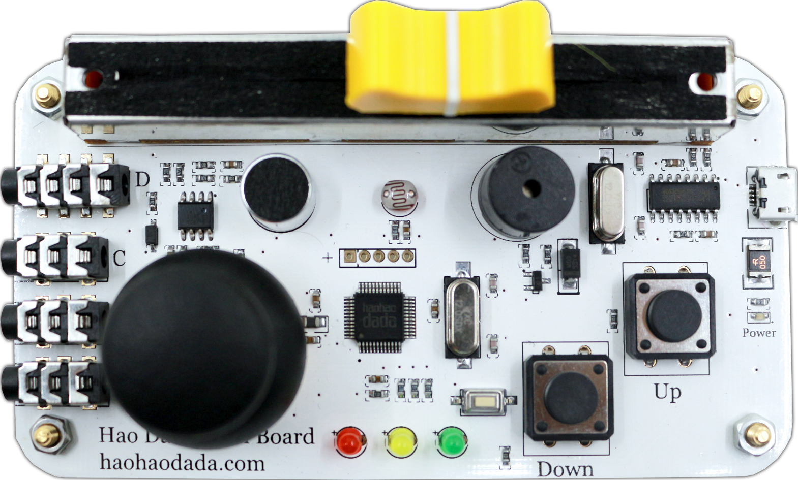

本书所有范例都使用“好好搭搭传感器板”(如下图所示)制作,“好好搭搭传感器板”是一种标准的Scratch传感器板。与PicoBoard相比,除了按键、滑杆、亮度、声音这四个传感器以外,还增加了摇杆、蜂鸣器和LED,同时还支持使用在线版的Scratch进行编程。
在你所使用的“好好搭搭传感器板”上,找到按键、滑杆、亮度、声音、摇杆这些传感器以及蜂鸣器、LED。"

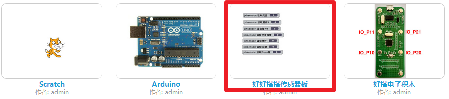

登录完成后,单击网站游览器地址栏,在地址栏中输入“haohaodada.com/b1”,打开本书的范例程序网页,单击其中的作品缩略图,就会打开相应程序作品的“项目页”。

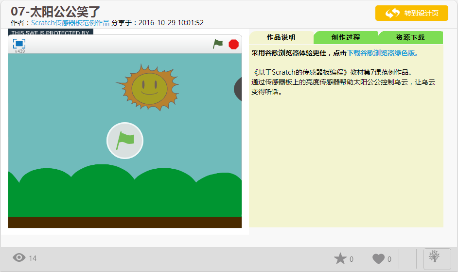

与普通Scratch程序作品一样,传感器板程序作品也是由作品名称、作者信息、作品预览以及作品说明等内容组成。但与普通Scratch不同的是,直接单击“开始旗”,程序不会正常运行,这是由于这些程序作品都是基于“好好搭搭传感器板”开发的,在使用之前必须连接传感器板。
将打开的网页最小化,然后使用传感器板附配的USB线,将小口端的插头插入传感器板的接口中,大口端的插头插入计算机的USB接口中。如果所插入的计算机接口是第一次连接传感器板,会自动识别并安装驱动程序。
双击计算机桌面上的“在线编程”快捷图标,运行“好好搭搭插件”程序。如果没有安装这个插件程序,可以按照“阅读材料一”介绍的步骤安装。如果已经删除了计算机桌面上的“在线编程”图标,可以单击桌面左下角的“开始”按钮,在打开的“程序”中找到名为“haohaodada”的程序组,该程序组中就包含有“在线编程”图标。
传感器板如果连接正常,“在线编程”插件将会自动选择传感器板对应的串口,同时显示“打开端口成功”;一般只要单击“连接”按钮,将传感器板与计算机通过插件程序连接起来。需要注意的是,在传感器板使用过程中,这个插件程序窗口不能关闭。
单击任务栏上刚才最小化的网页按钮,将刚才最小化的程序作品“项目页”窗口还原。最后单击“绿旗”,就可以使用传感器板控制Scratch程序作品。

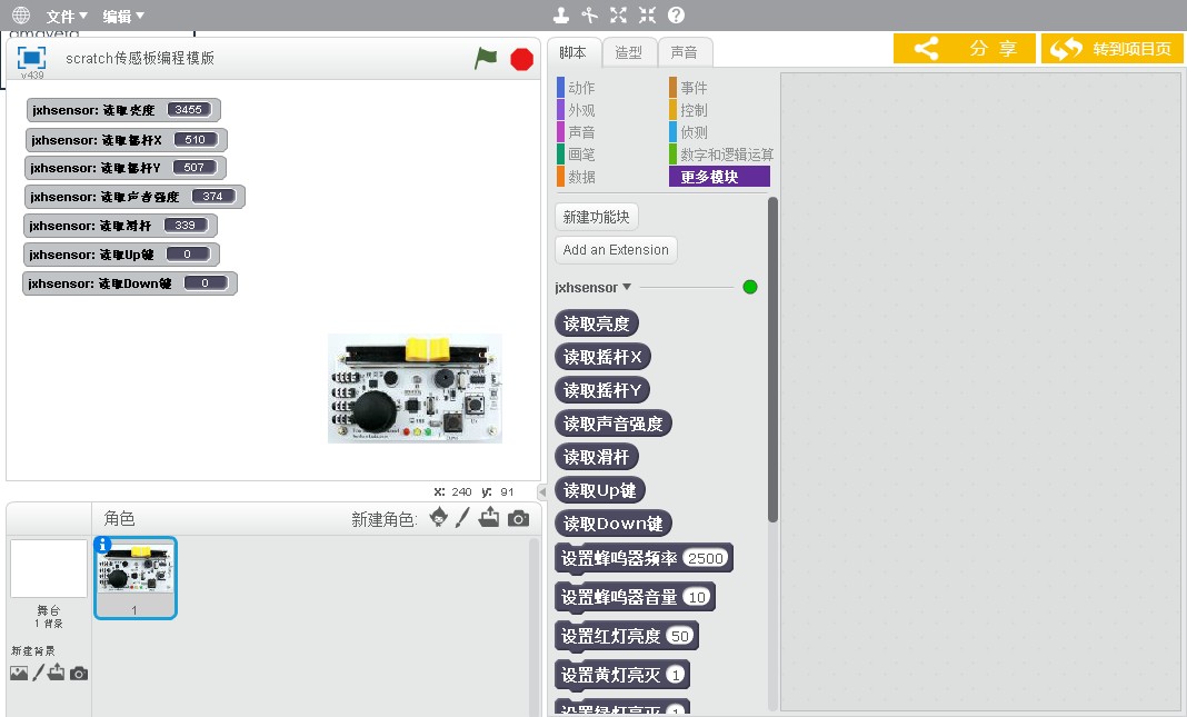

单击“好好搭搭传感器板”程序作品右上角的“转到设计页”按钮,会进入这个作品的“设计页”。这个网页与普通Scratch作品设计页基本相同,最大的区别在于“脚本选项卡”的“更多模块”,在这个指令类别中,添加了许多控制“好好搭搭传感器板”的指令。

传感器板与Scratch连接正常的另一个特征是:单击“脚本选项卡”中的“更多模块”类别,如果在指令区右上角看到的是绿色圆点,就说明连接正常了;如果看到的是红色圆点,就说明连接不正常,可以关闭网页,按以上的操作步骤再重新连接。

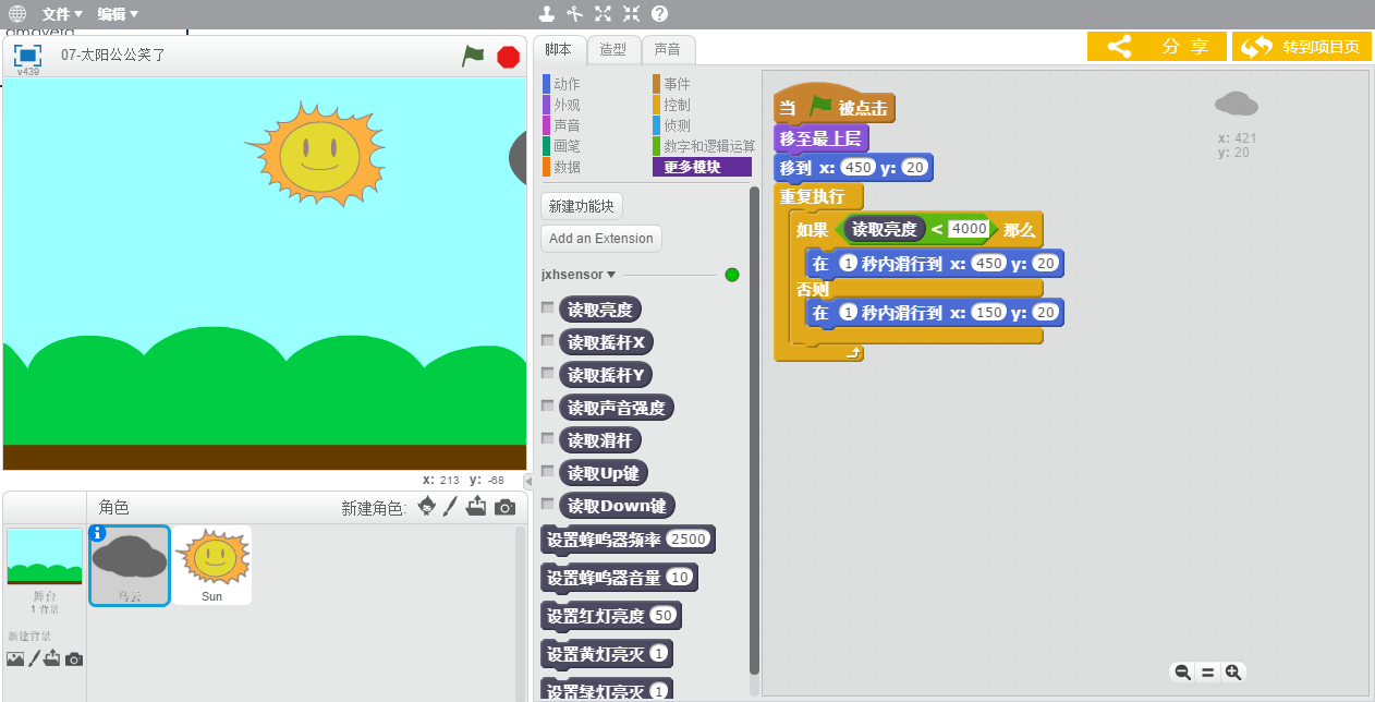

利用“好好搭搭”网站编写传感器板程序非常方便,下面就以一个简单改变舞台背景亮度的程序为例,了解使用“好好搭搭传感器板”在线编写程序的方法与步骤:
首先按照前面介绍的方法进入传感器板程序作品设计页,再将传感器板连接到计算机上,运行“在线编程”插件程序,然后返回设计页,单击绿旗,将传感器板与Scratch连接起来。
然后从“背景库”中选择自己喜欢的舞台背景图片,最后单击选中舞台背景缩略图,在脚本区中根据下图所示搭建程序代码:
程序代码编写完成后,如果按下传感器板上的“Up”按键,会增加舞台背景图片的亮度,如果按下“Down”按键,会降低舞台背景图片的亮度。

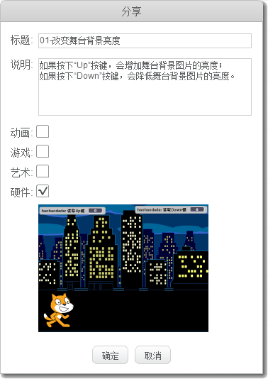

对于保存在“好好搭搭”网站上的传感器程序,也可以单击“文件”菜单栏中的“分享”选项,在打开的“分享”对话框中输入这个传感器程序作品的说明文字、勾选程序类别为“硬件”,最后单击“确定”按钮将程序在网站上分享。
