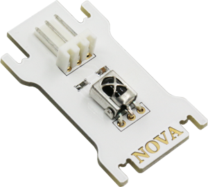

红外接收模块一般与红外发射器一起使用,它能够接收发射器发射的红外线,然后将接收到的红外线信号转换为电信号,经过处理后还原为红外发射器发射的按键值(如下图所示)。

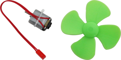

电机根据输入电源的不同,可以分为使用直流电的直流电机、使用交流电的交流电机。Nova套件中的130电机就是一种直流电机,能够将输入的直流电能转换为机械能,可以带动套件中的风扇叶旋转(如下图所示)。

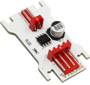

Nova主控板是不能直接控制电机的,必须通过电机驱动模块才可以控制电机运行、停止、调节转速。Nova入门套件中的电机驱动模块只能连接一个电机,因此叫做“单路电机驱动模块”(如下图所示)。
使用这个指令可以读取指定端口红外接收模块的值。指令默认是“S0”;通过单击下拉列表,可以选择S0—S3这4个数字端口、A0—A3这4个模拟端口。。
使用这个指令可以读取红外遥控器按键的值。指令默认是“OK”键;通过单击下拉列表,还可以选择0-9这十个数字键、四个方向键、以及“*”、“#”键。
使用这个指令可以设置指定端口电机的输出值。指令默认端口是“M0”、输出值是“150”;通过单击第一个参数的下拉列表,可以选择电机的连接端口M0—M3;通过单击第二个参数下拉列表或者直接输入,可以设置电机的输出值,它的取值范围是(-255,255)。

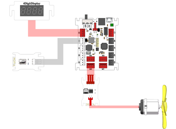

首先将模块与主控板连接起来:红外接收模块连接“S0”端口、数码管模块连接“C0”端口、单路电机驱动模块连接“M0”端口,将风扇叶安装到130电机的转头上、电机的连线插入单路电机驱动模块(如下图9-5所示);接着把主控板和计算机连接起来,最后打开“好好搭搭硬件下载”插件,确认插件程序显示“打开端口成功”。

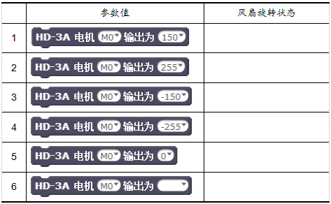

要让风扇旋转起来,可以使用“电机输出”指令,具体程序代码如下图9-7所示:
根据上图所示代码,按下表要求分别修改电机输出值,编译后下载到主控板上,观察不同参数下风扇旋转的状态,将结果记录下来。

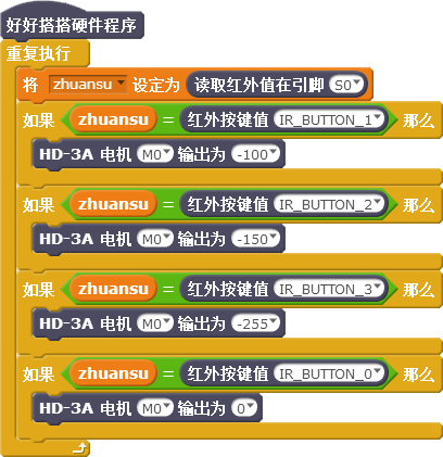

要用红外遥控器控制风扇旋转:按数字“1”键控制风扇比较慢的旋转、“2”键比较快旋转、“3”非常快旋转,可以按以下步骤编写程序:
具体的程序代码如下图所示:
可以不新建“zhuansu”变量,直接设置“读红外值”指令“等于”“红外按键值”指令吗?
进一步修改程序,使得小风扇旋转的同时,数码管上能够显示相应的转速。比如显示比较慢的“1”档、比较快的“2”档以及非常快的“3”档。
