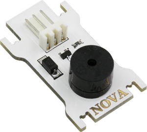

蜂鸣器是一种能够发出指定频率声音的装置(如下图所示),由于结构简单、使用方便,因此在电子产品中应用非常广泛。

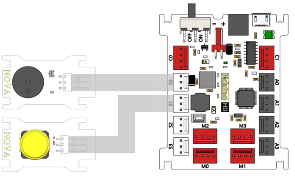

首先将模块与主控板连接起来:蜂鸣器模块连接“S0”端口、按键模块连接“S1”端口(如下图所示);接着把主控板和计算机连接起来,最后打开“好好搭搭硬件下载”插件,确认插件程序显示“打开端口成功”。

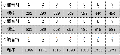

声音的频率与C调的音符有如下表所示的对应关系,请参考这张对照表,编写一段能够演奏一个你最喜欢音符的程序脚本。

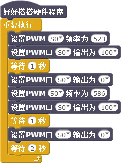

要让蜂鸣器演奏多个音符,每个音符都应该使用“设置PWM频率”、“设置PWM输出”以及“等待”指令设置音调、音量、节拍,然后再使用“设置PWM输出”指令停止声音。如下图所示就是演奏“do”、“re”这两个音符的程序。

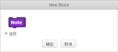

下面以新建一个名为“Note”的音符演奏功能块为例,介绍具体操作步骤:
xxxxxxxxxx注意:与变量一样,在Nova中功能块名称也不能是中文,只能使用英文字母和数字作为变量名、并且首位必须是英文字母。

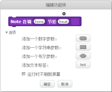

由于演奏音符需要指定音符的“音调”、“节拍”,因此需要为新建的功能块添加两个数字参数,并且应该为每个参数添加标签,说明参数的用途。
要添加参数标签,可以先单击“新建功能块”对话框中的“选项”,展开进行具体的设置;再单击“添加文本标签”选项右边的图标,会在功能块名称右边自动出现一个文本标签,用键盘修改标签名称为“音调”。
添加完标签后,继续单击“添加一个数字参数”选项右边的图标,在刚才添加的标签右边添加一个数字参数文本框,修改这个数字参数文本框的名称为“tone”,作为功能块的第一个数字参数。
第二个参数的添加方法与前一个类似,也是先添加文本标签“节拍”,再添加数字参数“beat”。这两个参数添加完成后,如下图所示:
