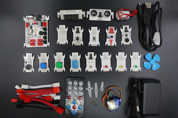

“创客”,就是努力将自己的创意变成现实的人。可以说,“造物”就是创客最重要的特征之一。相对于中小学生来说,年龄较小、专业知识也比较缺乏,因此如果使用过于复杂的硬件和软件会大大增加造物的难度。 Nova是一款专门为少年儿童创客设计、开发的开源硬件,使用它可以非常方便、快速的造物,制作各种智能装置。 Nova套件主要包括主控板、各种功能模块和连接线(如下图所示)。主控板可以存储、运行程序,采集、处理和发送数据;功能模块包含各种常用的传感器模块、输出设备模块、电机驱动模块和通讯模块;使用连接线将主控板和不同的功能模块连接起来,可以创造出各种各样富有创意的智能装置。
试一试:
在Nova套件中,找到主控板以及按键、亮度、声音、超声波等传感器模块,LED、蜂鸣器等输出设备模块,电机、舵机等电机驱动模块,红外遥控器等通讯模块。

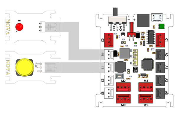

要制作一个按键控制LED亮灭的Nova智能装置,需要使用Nova主控板、按键模块、红色LED模块、电源适配器以及两根白色连接线。
先找到以上这些造物所需的器材,然后按以下步骤操作,将这些器材连接起来:

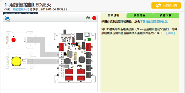

“好好搭搭”网站上有很多使用Nova套件制作的智能装置作品程序,要想查看、使用这些作品程序,可以按以下步骤操作:

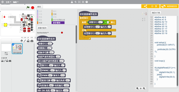

与普通Scratch程序作品一样,Nova智能装置作品的程序项目页也是由作品名称、作者信息、作品预览以及作品说明等内容组成。一般特别需要关注“作品说明”部分,了解这个作品所能实现的功能、需要的器材以及它们的连接方法。 单击程序项目页右上角的“转到设计页”按钮,会进入这个作品的“设计页”(如下图1-4所示)。
与普通Scratch的程序设计页比较,Nova的程序设计页有以下几点不同:
与普通Scratch程序脚本比较,Nova程序脚本有以下几点不同:

范例作品中,“S0”端口连接的是红色LED模块、“S1”端口连接的是按键模块。如果将这两个模块所连接的端口调换一下:也就是红色LED模块连接到“S1”端口、按键模块连接到“S0”端口,程序应该如何修改?
