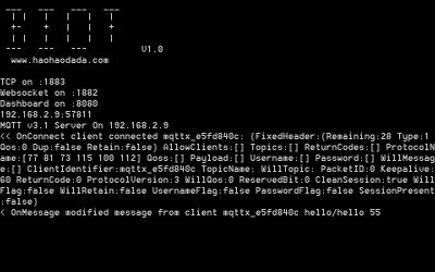

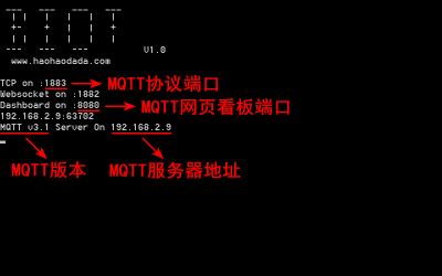

双击运行BIOT,可以看到一个黑色的CMD窗口,窗口中显示MQTT服务器信息。保持窗口运行,MQTT服务器在本地计算机运行;关闭窗口,MQTT服务器将退出。
 服务器信息
BIOT启动后,一个标准的MQTT服务器就在本地计算机搭建完成了,可以使用MQTT客户端程序与服务器进行通信。
服务器地址:计算机局域网IP地址
MQTT端口:1883

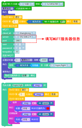

好搭掌控#1程序
此程序以固定周期2秒发送光线值到主题"topic/light",然后检测主题"topic/rgb"的消息控制RGB灯亮灭。
好搭掌控#2程序
此程序通过按键控制发送消息到主题"topic/rgb",控制好搭掌控#1RGB的亮灭。
注意程序中的client_id,当多个设备连接MQTT服务器时,client_id作为设备标识符是唯一的,不同设备必须使用不同的client_idclient_id也可以留空,服务器会自动生成client_id
keepalive为保活时间,可以理解为服务器没有收到设备消息传输后设备自动断线的倒计时。作为消息的发送端,不需要一直发送消息,好搭掌控#2程序中设置为0,使设备一直保持连接,不会由于过长时 间未发送消息导致设备掉线。
主题格式:用"/"分隔。
修改Wi-Fi名称和密码,将以上两个程序分别下载到两块好搭掌控中,使用好搭掌控#2可以控制好搭掌#1RGB灯。此时我们查看网页看板

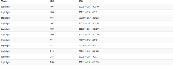

发现新增了设备"light""rgb",点击查看消息。我们可以发现之前发送的主题格式:主题=项目/设备

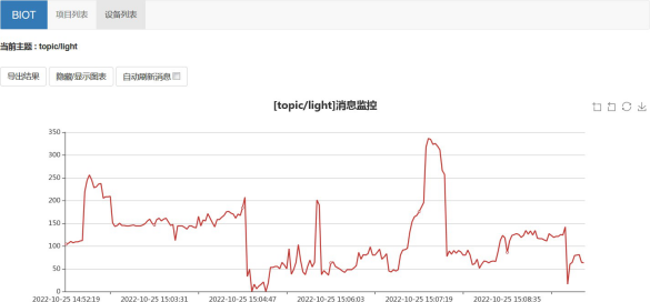

查看消息
可以进行查看图表,导出结果等操作。

首先查看服务器信息,服务器能否收到好搭掌控的通信。
有以上信息代表服务器与好搭掌控通信正常,建议检查好搭掌控程序。

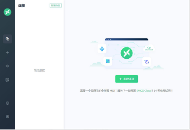

可以使用MQTT X软件进行测试。
点击新建连接。

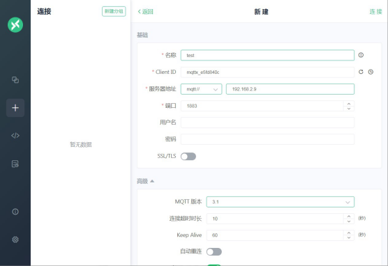

修改名称,注意Client ID不要与其他设备重复,修改服务器地址,修改MQTT版本为3.1,点击连接。
选择消息类型,输入主题与要发送的消息,测试消息发送。
消息发送成功后,BIOT运行界面有消息显示。经过以上测试,说明BIOT运行正常。
